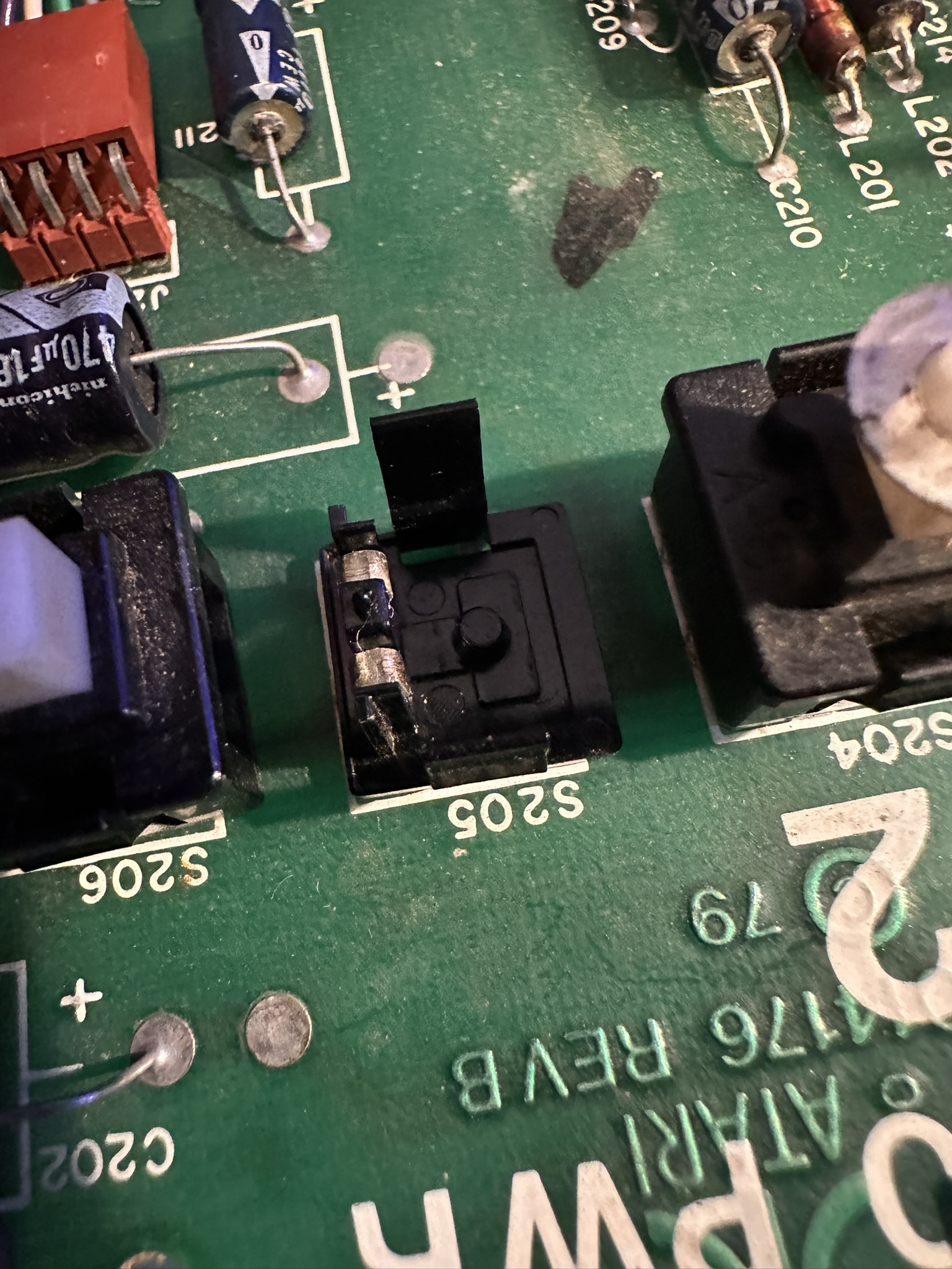

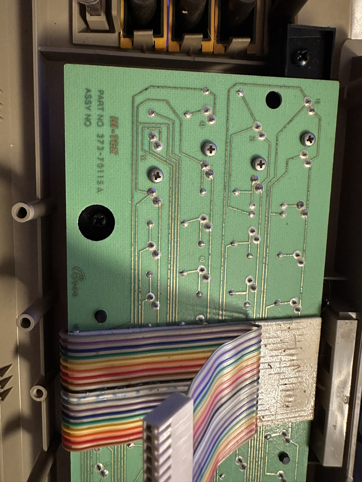

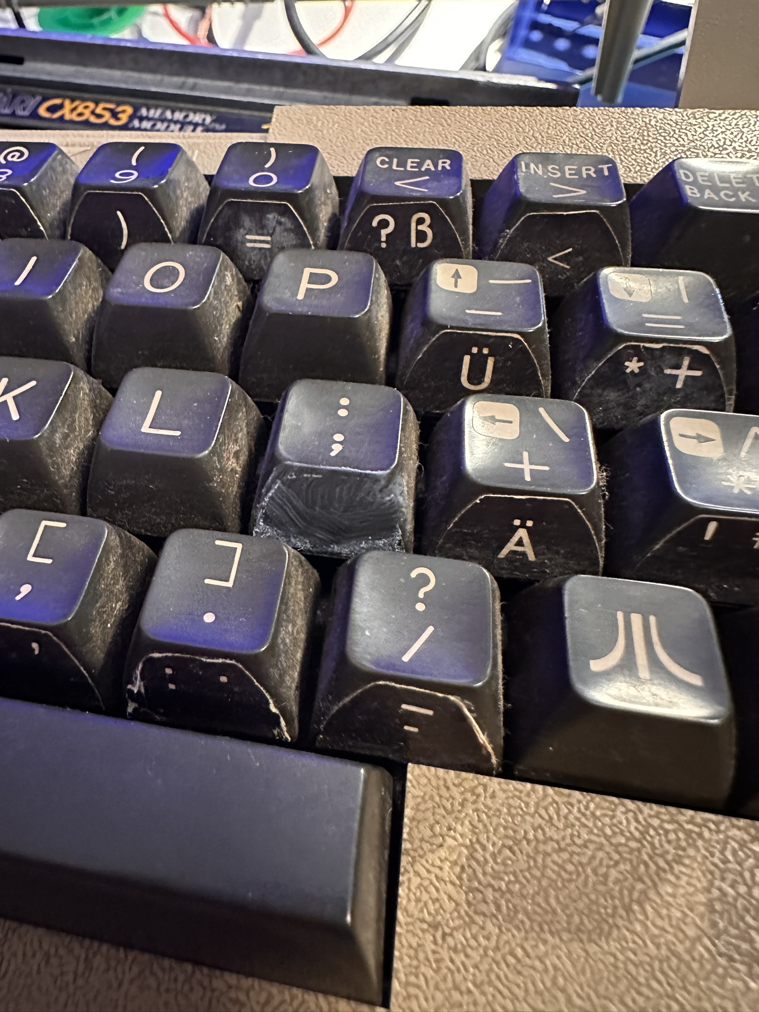

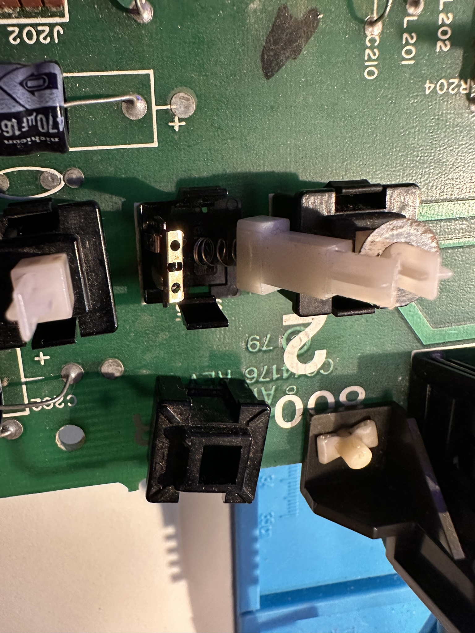

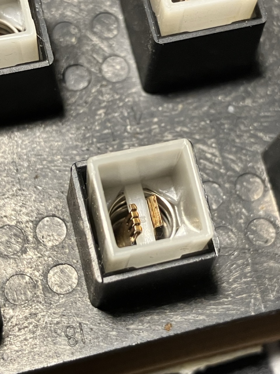

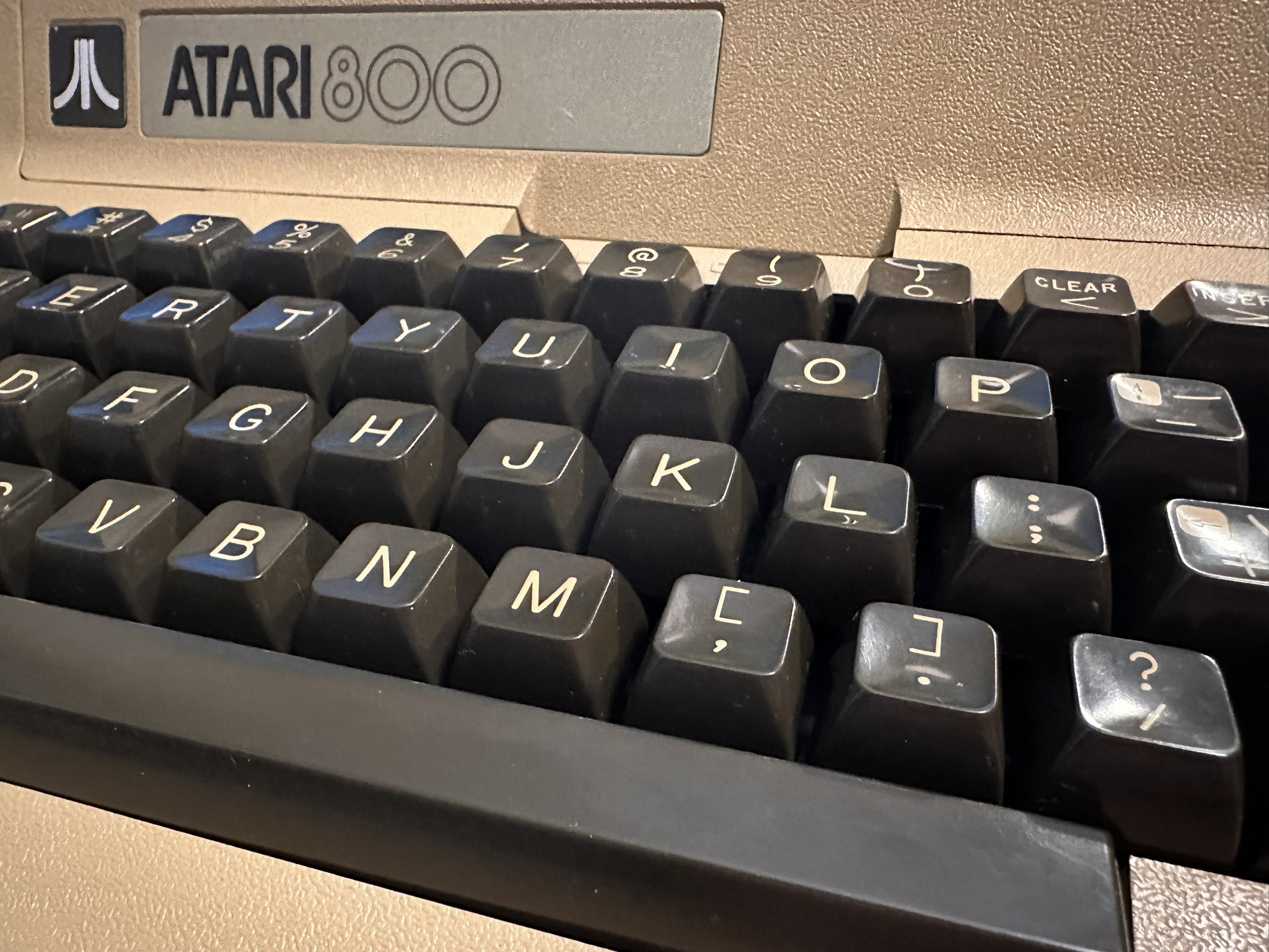

Moin, mein neuer 800er hatte noch Probleme mit der Option Taste und der Taste "I". In beiden Fällen reichte es, die Kontakte zu reinigen. Option Taste demontiert und angelaufene Stellen mit Schraubenzieher blank geschliffen: IMG_3919.JPEG IMG_3924.JPEG Den Kontakt der Tastatur (PINs und Buchse) habe ich mit Elektro-Reiniger besprüht und trocken lassen und mehrmals zusammen gesteckt. Nun geht auch die Taste "I" wieder. Leider hat der ehemalige Besitzer das Programm "Atari Schreiber" original deutsch besessen und die darin befindlichen Tastaturkleber für das deutsche Layout genutzt. IMG_3926.JPEG Das ist eine HI-TEK Tastatur (keine Membran). IMG_3918.JPEG Wie bekomme ich die Tasten ab? Einfach abziehen? Oder, wie geht das? Grüße, Ingo

ja, einfach vorsichtig senkrecht nach oben rausziehen. Die stecken in quadratischen Aufnahmen. Darin sind dann die Kontakte.

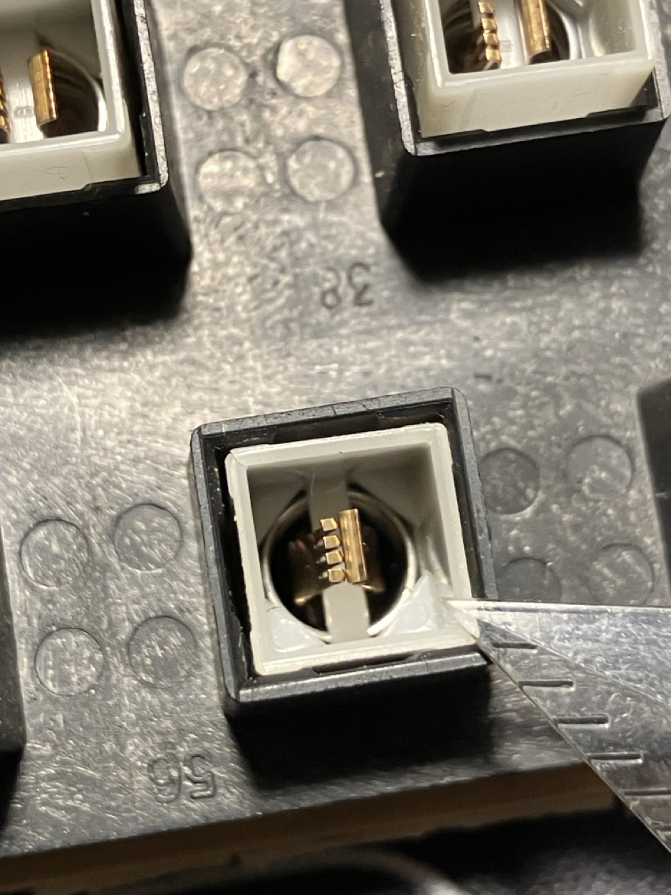

Kleinen Papierstreifen mit Reiniger tränken und durchziehen sollte langen. Ich hab noch ein paar Kontakte rumliegen, falls die hin sind. Das Einbauen ist aber sehr diffizil!
Sei SEHR vorsichtig beim Rausdrehen (und vor allem beim wieder Reindrehen) der 4 Schrauben. Das Plastik des Gehäuses kann sehr spröde sein.
Beim wieder einsetzen: Schraube ansetzen, langsam gegen den Uhrzeigersinn drehen bis es "klickt", dann langsam reindrehen. Nur ganz leicht festziehen.
